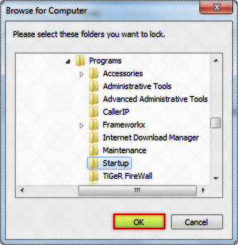

ونضـغـط على [ Add Flolder ] لأضـأفة مجـلد الـ [ Startup ] ..<
نـحـدد على المجـلـد بـألمسـأر التـألـي :
[ C:\Users\Adel\AppData\Roaming\Microsoft\Windows\Start Menu\Programs\Startup ]
وبعدهـأ نضغط .. [ OK ]

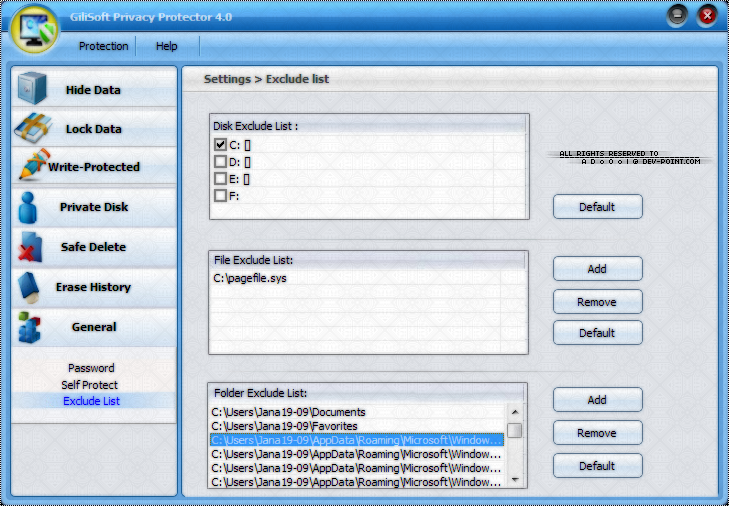

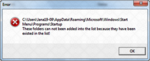

يظـهـر لنـأ الخطـأ التـألي :
وسبب الخطـأ ،، منع البرنـأإمج من اقفـأل المجلـدأت الأسـاسيه ..؛

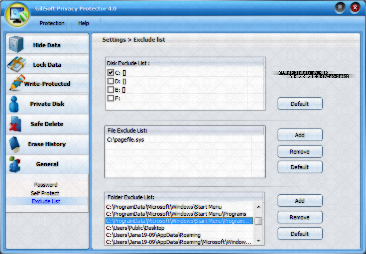

لتجـاوز المشكلة اتبع التـألي :
ندخل على [ Exclude List ]
ونحدد على الملف الي بـأللون الازرق بـألصـورة التـألي :

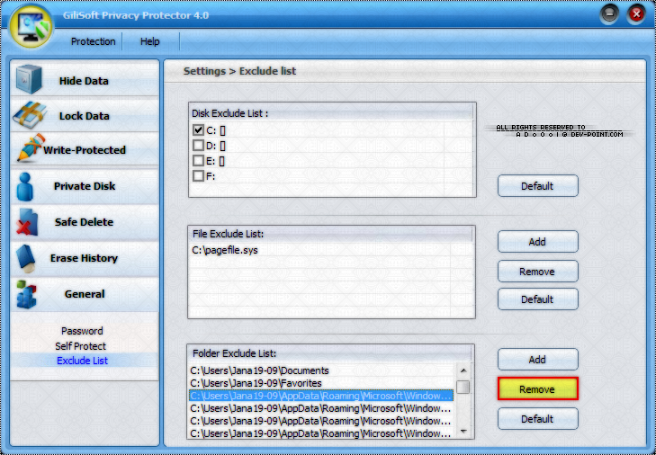

توضيح اسـم المـجـلـد :
نـضـغـط على [ Remove ] لحـذف المجلد من قـأئمه المجلـدات المحضووورة من القفل ..

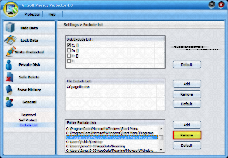

كمـأن نحدد على الملف الي بـأللون الازرق بـألصورة التـأليه :
توضيح الاسم بـألكـأمل ..
لحذف المجلد من قـأئمه المجلـدات المحضووورة من القفل ..
بعد مـأاخلصنـأ من ازألـه المجـلـدأت المحضـورة من البرنـأإمج وفكينـأ الحضر ..<

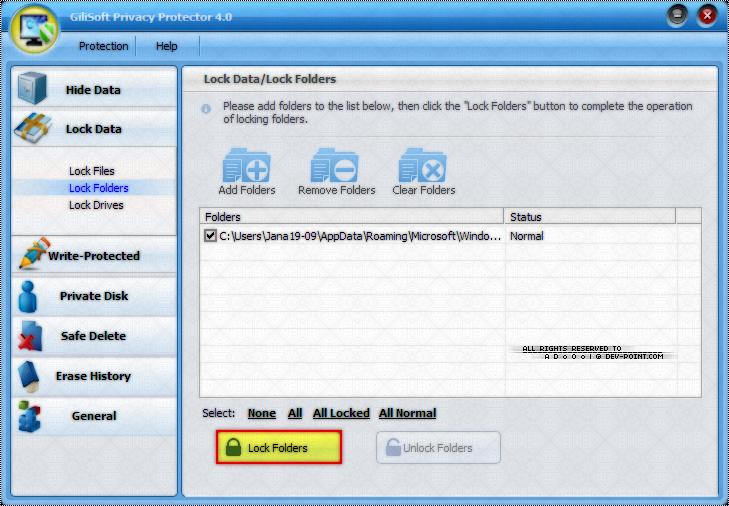

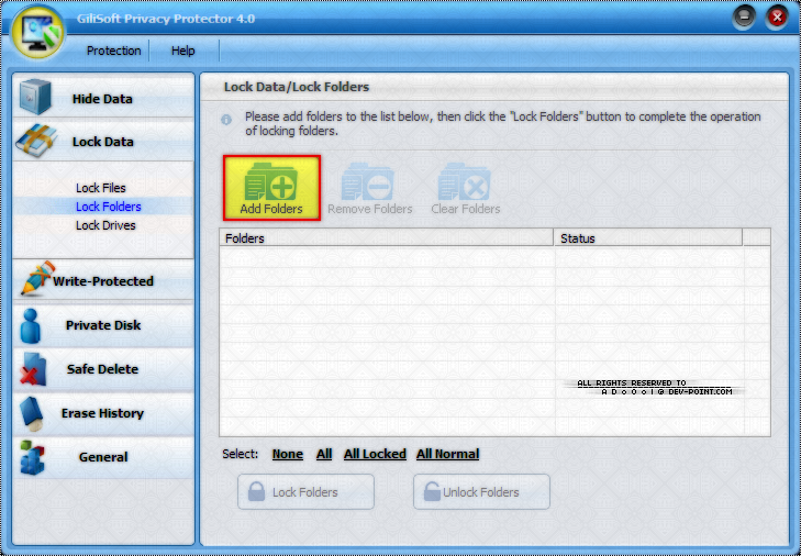

نذهب الى خـأصيه اقفـأل المجـلدأت بـألصورة التاليه :
ونضـغـط على [ Add Flolder ] لأضـأفة مجـلد الـ [ Startup ] مـرة ثـأنيه ..<

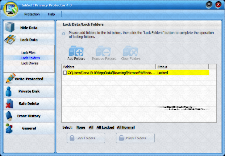

تـم بنجـأح اضـأفة مـجـلـد الـ [ Startup ]

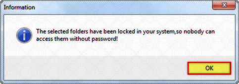

نضـغـط على [ Lock Folders ] لأقفـأل المـجـلـد ..<
تضهـر الرسـأله التـأليهد نضـغـط [ OK ]
تـم بنجـأح اقفـأل مـجـلـد [ Startup ]

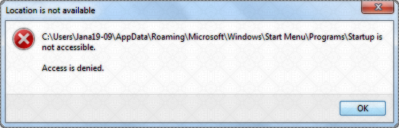

مثـأل : لتوضيـح كيفيه منع تخطـي الـ [ Shadow Defender ]
طريقة تخطي الشـادو معروووفه وهي زرع ملف في [ Startup ] يشتغل بعد اعـأدة تشغل الجهـأز ..
بس اذا كنت مقفل مجـلـد [ Startup ] مايقدر ينسخ السيرفر في المجلد
لأن برنـأإمج [
GiliSoft ] يمنعه من النسخ الى المجلد المحمي ..<
مثـأل : هذا مجـلـد الـ [ Startup ] بعد اقفـألة بـألبرنـأإمج ..<
اجرب انسخ اي ملف الى مـجـلـد [ Startup ] شوفو شنو يحصل ..؛
تظهـر رسـأله خطـأ وتمنعه من النسخ ..<
وبهي الطريـقـه تقدر تتخلص من تخـطـي الـ [ Deep Freeze / Shadow Defender ]
وان شاء الله بعد الحركه الي تعملهـأ تقدر تتطمن عدم تخطـي الشـأدو ..
