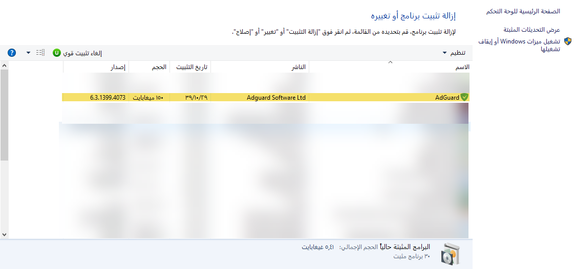

شباب انا سابقا كنت محمل برنامج AdGuard وحذفته عشان كان معلق وتهنق ولمن ادخل عليه ارى التفعيل انتهى وهو لم ينتهي !!!
المهم حذته ورجعت حملته

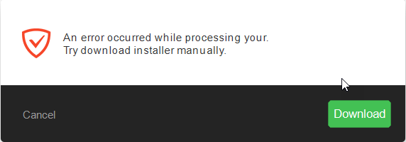

المهم لمن اضغط عليه يجين هذا الكلام !
ضغطت على كلمة داون لود ارسلني على رابط احمل منه البرنامج والتثبيت مثل النسخة الصامته الي هو هذا
هذا الكلام يوهمك ان البرنامج مثبت لكن يوم ادور عليه ب إبدا و في البروقرام فايل ما القاه ابدا لكن الي لاحظته اني القاه مدرج في قائمة البرامج الموجودة لكن ما القاه ابدا ولا حتى يعمللل

لم اجده لاني لمن حذفت البرنامج حذفته من جذورة والان لا يعمل ابدا
مهما جاتني انه البرنامج موجود فعلا فأني ادور ولم اجده
وبحثت في كل الجهاز لم اجده ابداااااا
تكفون اي مساعدة
