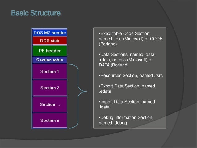

صور من داخل PE
كما نلاحظ في الصور يوجد دائما
MS DOS header.
PE signature
Sections.

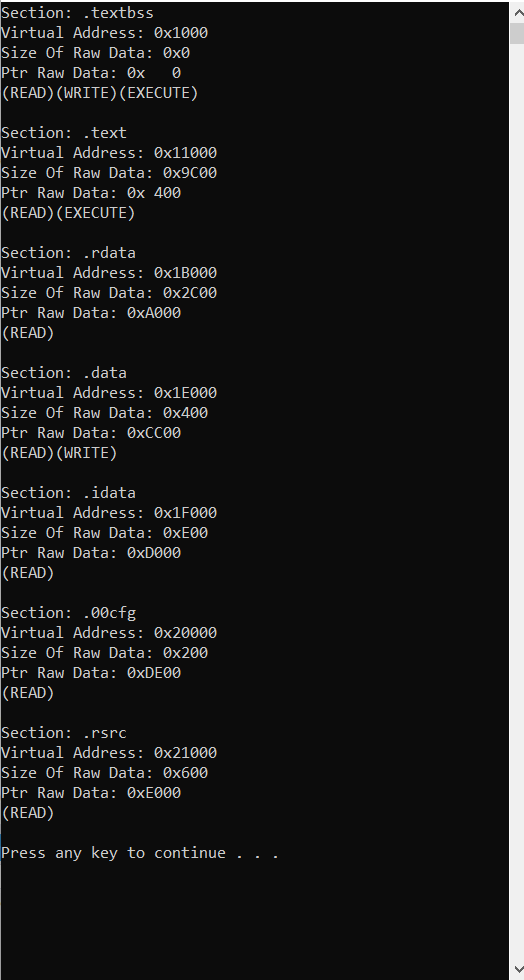

الناتج

اسمحلي اخي الحبيب على هذا التعقيب الخفيف على الأوامر المستعملة...
عندما اقوم ببناء المشروع بدون اي تعديل ينتج عندي ملف تنفيذي يظهر هذه المعلومات:
التطبيق يظهر 4 مقاطع فقط مع ان الملف التنفيذي يحتوي على 5 مقاطع!
و بعد فحص الأوامر تبن الخلل:
هنا:
JavaScript:
 for (unsigned int i = 0; i < nret-1; i++) {
و هنا:
JavaScript:
    for (unsigned int i = 0; i < sectionCount-1; i++) {
nret-1 و sectionCount-1
يتم تجاهل اضافي للعدد لان المقارنة تقف عند تحقق الشرط (اقل)
و عند التعديل على الأوامر بحذف 1- من الكود لكي نحصل فقط على nret و sectionCount ينجح التطبيق في اظهار كامل المقاطع:
مثل ما هو موضح:
اخوكم YANiS

شكرا للملاحظه اخي ريجنارك
دققت على الكود وكلامك صحيح
ربما لاني كنت اقوم بكتابه الموضوع وترتيب الاكواد حتى تسهل على القارءة ونتج الخطاء بدون ان الاحظ :26:
ارجو من المشرفين التعديل على الاكواد
