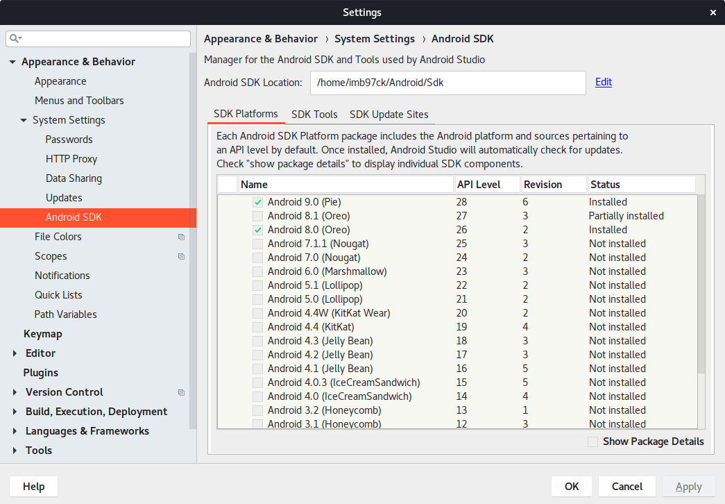

ملاحظة نقلت المجلد license بعد ما قبلت الشروط الى مجلد العمل وتظل نفس الرسالة يلي فوق تظهر لي
في الصوره الاوله السطر السابع يوجد موقع يعلمك كيف يتم النقل بطريقه صحيحه
اعتقد حدث خطاء عند النقل
اي اتبعت الطريقة ما نجح معي.
