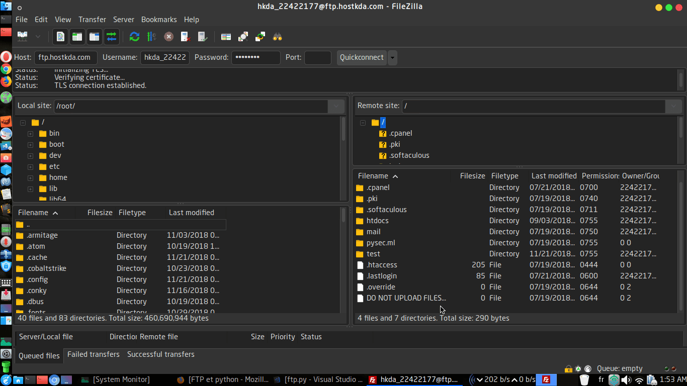

تم انشاء المجلد test بنجاح
سنقوم بالدخول و التأكد بواسطة برنامج FileZilla
نفس النتيجة :) تم انشاء المجلد test بنجاح

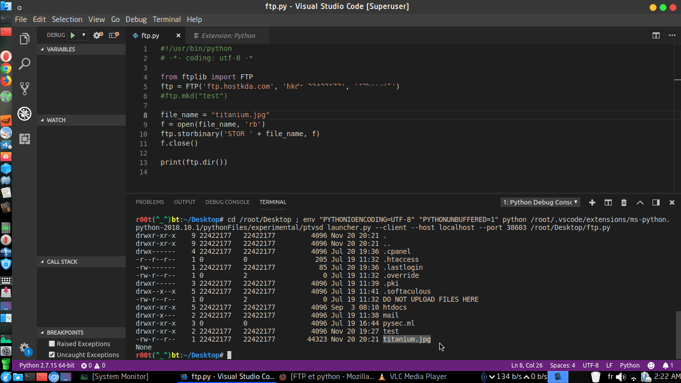

  • الان سنقوم برفع ملف من جهازي الى السيرفر, سأقوم برفع صورة تحمل اسم titanium.jpg
فيكون الكود
Python:
file_name = "titanium.jpg"
f = open(file_name, 'rb')
ftp.storbinary('STOR ' + file_name, f)
f.close()
الكود بسيط لاداعي للقلق سأقوم بشرحه, قمنا بانشاء متغير ومررنا له مسار الصورة titanium.jpg
بعدها قمنا بقراءة الملف file_name بواسطة الدالة open و rb بمعنى قراءة الملف بشكل باينري Binary
ثم قمنا باستعمال الدالة storbinary والتي مررنا لها اسم الملف file_name وأيضا مررنا لها f والذي يحتوي على بايتات الملف أو الصورة التي قراناها سابقا.
' STOR' حتى يسمح لنا السيرفر بحفظ الملف ويستقبل الصورة التي مررناها على شكل كود ثنائي.
ثم أغلقنا الاتصال close() الخاصة بدالة open
