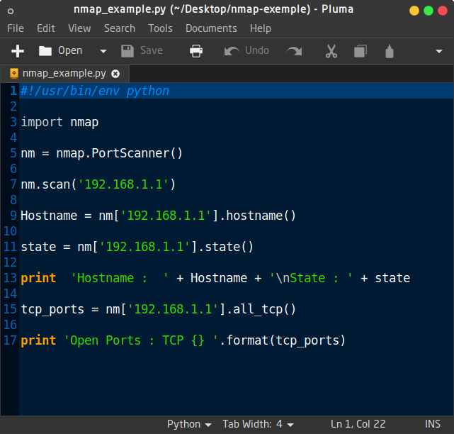

وهذا الكود كاملا لما طبقناه
نتيجة تشغيل السكريبت
