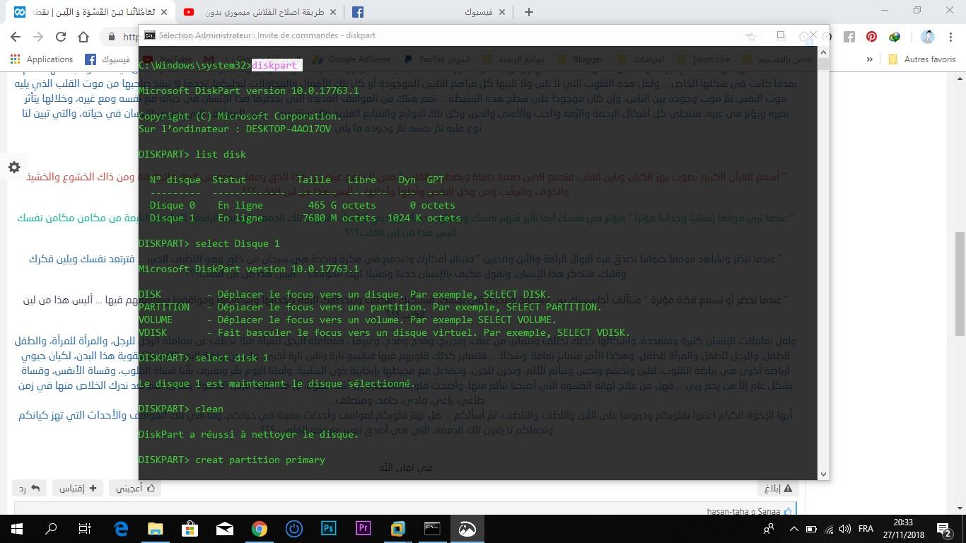

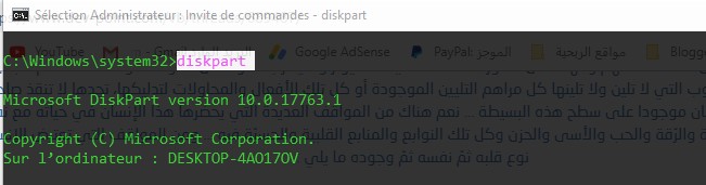

1 - اولا نفتح موجه الاوامر كمسؤول
2 - نكتب الامر التالي : disk part ثم نضغط على Entre

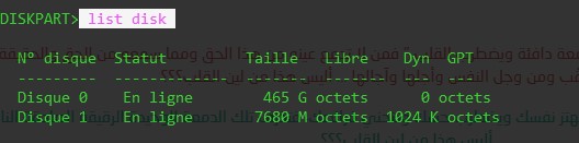

3 - نكتب المر list disk لاضهار جميع الاقراص في الجهاز نضغط على Entre
4 - نكتب select disk 1 وهو الفلاش usb نضغط على Entre
نكتب الامر Clean لتنظيف الفلاشة ثم نضغط على Entre
5 - الان نكتب الامر Creat Partition Primary لانشاء مساحة كاملة الخاصة بالفلاشة ثم نضغط على Entre

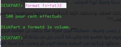

6 - الان نكتب الامر الاخير Format fs=fat32 لفرمتة الفلاشة ننتظر حتى يكتمل العد سوف يأخذ بعض الوقت كن صبورا

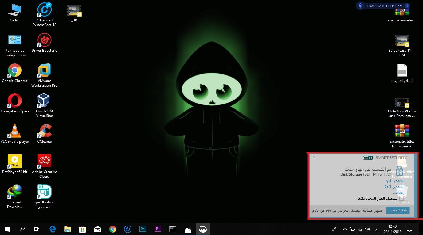

وبعدما تصبح 100 سوف تلاحظ ظهور الفلاشة في جهازك ومبروك عليك
طهور الفلاشة بعد القيام بالعملية
