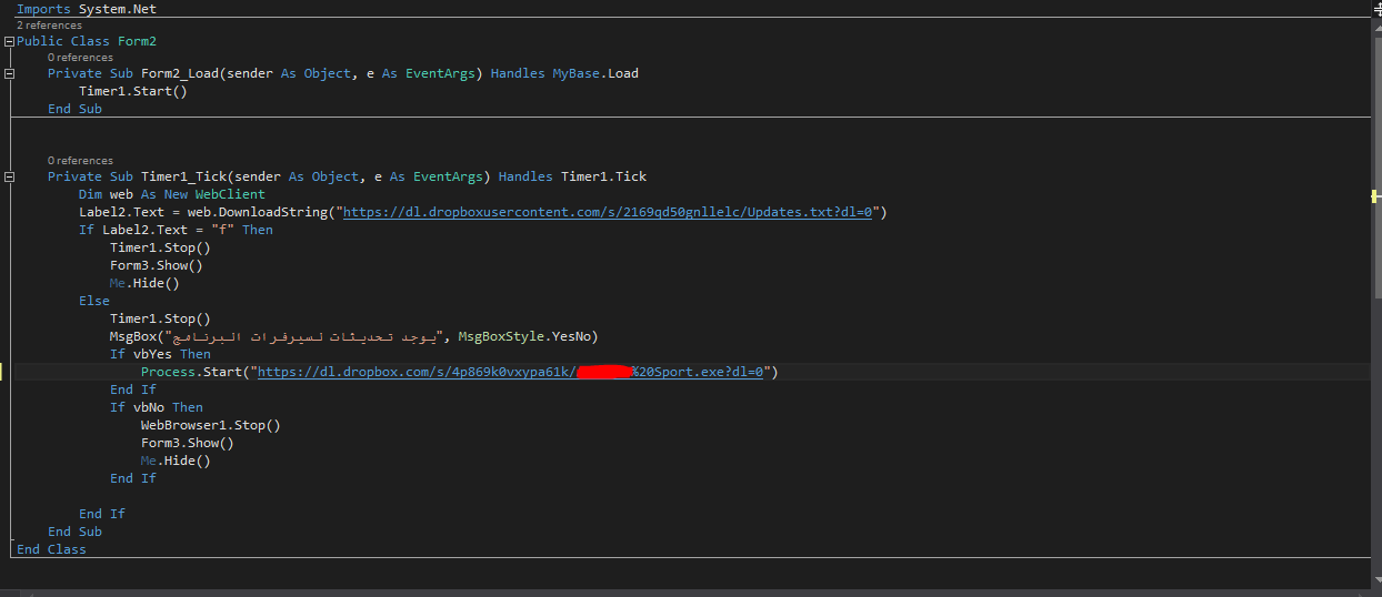

السلام عليكم أحبتي الكرام
خبرتي سيئه في البرمجة
لكن تابعت اليوتيوب و
برمجت برنامج
بالـ vb
لمشاهدة قنوات بين سبورت عن طريق ايبي تيفي
-البرنامج اشتغل تمام والحمد لله
لكن عندي مشكله في التحديث لان ملفات الايبي تيفي لازم كل 3 ايام اغيرها يعني الروابط الخاصة بها

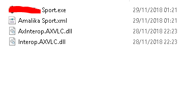

مثلا مجلد البرنامج فيه اربع ملفات هو النسخة الاولى
شاهدت شرح ي اليوتيوب لعمل تحديث مباشر
عملت ملف تكست و كتبت بداخله حرف f . و رفعته مباشر على دروب بوكس
و رفع الملف التنفيدي exe ايضا على رابط مباشر و كل ما يكون هناك تحديث ارفعه بنفس الاسم برابط ثابت
و عملت شرط اذا وجد حرف f في التكست المرفوع
لا يطالب باي تحديث
يدخل مباشرة الى البرنامج
و اذا وجد العكس يخبرك أنه يوجد تحديث
لحد الان الامور تمام و كل شي شغال .
لكن لما تنبثق نافذة التحديث و تضغط على اوكي لتحميل التحديث الجديد
هنا لا يحدث اي شي و يبقى البرنامج الاول بدون نزول اي تحديث
الشرط انا فاهمه إذا كنت واضع في التكست المرفوع برابط ثابت على الدروب بوكس حرف f .
لايطالب بالتحديث و اذا العكس تنبثق النافذة
المطلوب يا خبراء
محتاج كود يعمل التالي
اذا لم يتحقق شرط عدم التحديث
اريده يحمل التحديث الجديد و استبداله بنفس المجلد او مباشر او تحميله في نفس المجلد و الموافقة على الاستبدال
يعني لا يحمله في مسار اخر و اظطر الى توجيه رساله الى المستخدم بان ينقله الى مجلد البرنامج ليشتغل التحديث الجديد
هذه صورة من الكود الكامل لفورم التحديث
ارجو افادتي و شكرا

ان شاء الله اكون فهمت طلبك. اذا كان فهمي خطأ أرجوا التصحيح "كتبت الكود بشكل سريع"
كود:
Public Class Form1
    Private Sub BackgroundWorker1_DoWork(sender As Object, e As System.ComponentModel.DoWorkEventArgs) Handles BackgroundWorker1.DoWork
        Try
            Dim WC As New Net.WebClient
            Dim Update As String = WC.DownloadString("https://pastebin.com/raw/CXttK24p")
            Dim SPL As String() = Split(Update, "|")
            If SPL(0) = "UPDATE" Then
                Dim result As DialogResult
                result = MessageBox.Show("Install new update?", "UPDATE", MessageBoxButtons.YesNo)
                If result = DialogResult.Yes Then
                    If IO.File.Exists("New-Update.exe") Then
                        IO.File.Delete("New-Update.exe")
                    End If
                    Dim FileName As String = "NewUpdate-" + IO.Path.GetRandomFileName + ".exe"
                    Dim WD As New Net.WebClient
                    WD.DownloadFile(SPL(1), IO.Path.Combine(Application.StartupPath, FileName))
                    WD.Dispose()
                    Process.Start(FileName)
                    Shell("CMD /C choice /C Y /N /D Y /T 1 & Del " + Diagnostics.Process.GetCurrentProcess.MainModule.FileName, AppWinStyle.Hide, False, -1)
                    Environment.Exit(0)
                End If
            End If
            WC.Dispose()
        Catch ex As Exception
            MsgBox(ex.Message)
        End Try
    End Sub
    Private Sub Form1_Load(sender As Object, e As EventArgs) Handles MyBase.Load
        BackgroundWorker1.RunWorkerAsync()
    End Sub

شكرا اخي العزيز على اهتمامك
لكن وجدت طريقة لتغيير السيرفرات مباشرة بدون تحديث للبرنامج
تسلم عزيزي
شكرا
