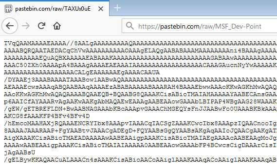

هذا ما سيظهر عند الذهاب للتلغيمة بـ raw
اخفيت الرابط تجنبا للمشاكل
الظاهر انه تشفير Base64
الاكثر من ذلك انه ملف تنفيذي
عرفت ذلك من الباتيرن TV فهو سيفك تشفير الى القيمة المعروفة MZ

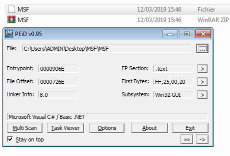

طبعا الملف تنفيذي كما يظهر
الآن نفتحه بـ PEiD
الملف مكتوب بالدوت نت
ساحاول تمريره الى ILSpy

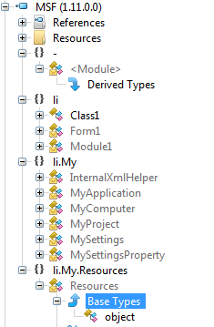

نشاهد الكلاسات

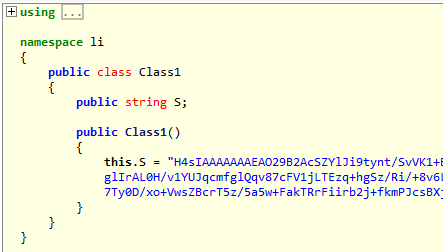

هنا يظهر شيء مريب
يظهر كانه نص Base64 ايضا
نعم هو نص مشفر بخوارزمية Base64
الباتيرن في الآخير يظهر ذلك

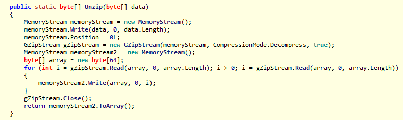

الآن امامنا دالة Unzip
كما قلت لكم سابقا سافك تشفيرها بالطريقة الابسط
يمكن هنا ايضا عمل BP في dnspy و استخراج البايتات
نقطة التوقف يتم وضعها مباشرة في return
الابسط هنا هو فك تشفير Base64
و اضافة الناتج الى ملف zip جديد
هذا ما ساقوم به

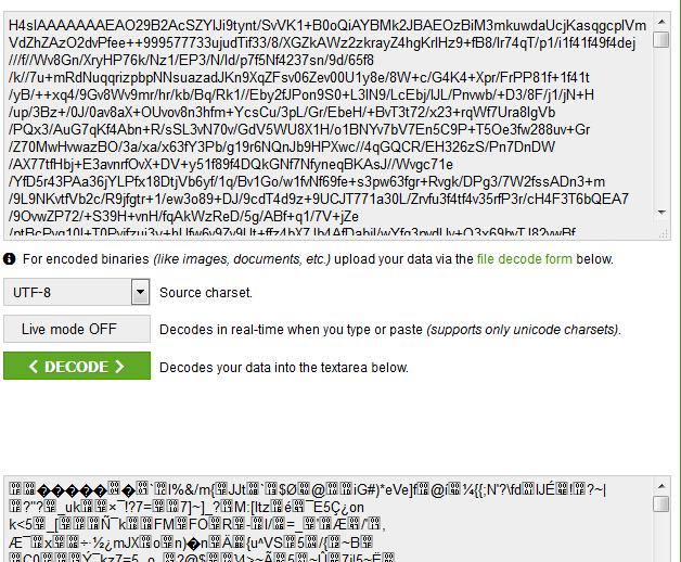

هنا لن يظهر اي باتيرن معروف لكنه ملف zip سليم
نفك الضغط عليه
تم فك الضغط بنجاح اي نحن في الطريق الصحيح

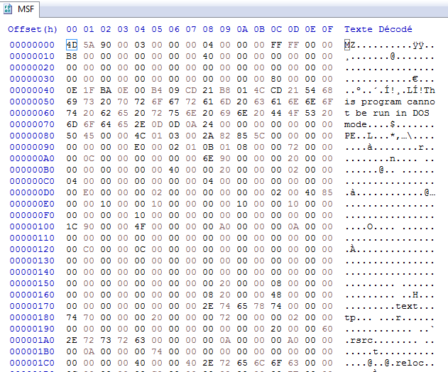

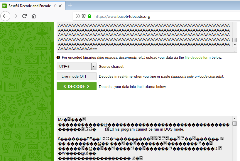

نفتح الناتج بالـ Hex
بوووم
ظهرت القيمة MZ ثانية

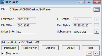

نحمل الملف الى PEiD مرة آخرى

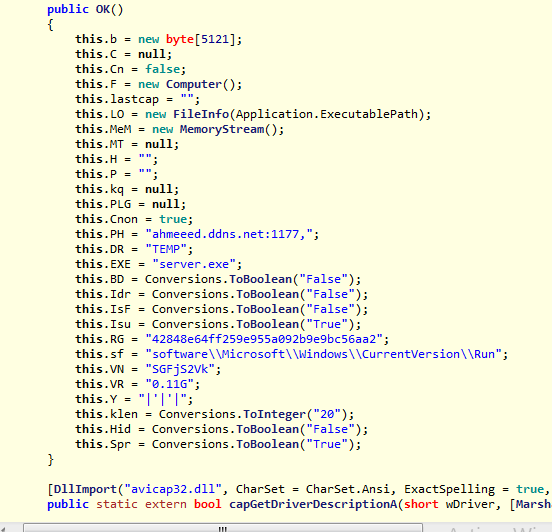

وجدنا بيانات السرفر في ILSpy
يبدو انها نسخة NJ خاصة
تظهر القيمة 0.11G

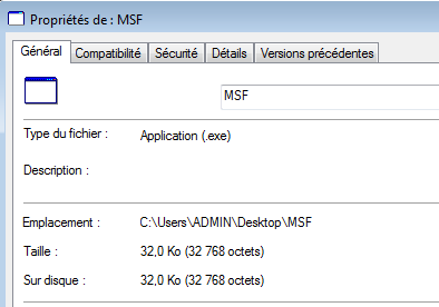

الغريب هنا ان الملف حجمه 32 KB فقط
الملف مكشوف من 48 حماية اكثرها بقيم Heuristic
